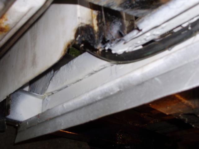

Innenschweller im hinteren Bereich eingebaut, Batteriekabelauslass in den hinteren Bereich. Kabel im Schweller oben mit Heißkleber fixiert, zum Schutz beim Schweißen des Außenschwellers
