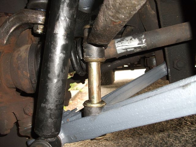

Van Gallery holefu krüger Stabilisator Reparatur Beim einsetzen alles ordentlich fetten ! Wagenheber unter die Radaufhänung und etwas anheben dann bekommt man es leichter rein
1. Rad runter ... 2. Kaputten... 3. Rost... 4. Beim... 5. Achsmansche...
