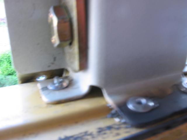

Spriegel wurden verniete. Die auf dem Bild ersichtlichen Nieten wurden gegen hochfeste 7 mm Monobol Stahlnieten (8000 N Zug/12000 N Scheer-festigkeit)ersetzt. Jeweils 8 Nieten pro "Spriegelfuss".
