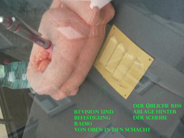

Revisionsöffnung gemacht und Platz für das lange Radio Alpine
mit Lüfter geschaffen. Somit auch keine Probleme mit den Kabeln. Stecker abgeschnitten und Kabel miteinander verbunden und isoliert. Radio konnte somit fast ganz hineingeschoben werden, weil man auch durch den Schacht hinein fassen konnte, um auch die Kabel zu ordnen.
Radio bleibt eh ewig drinn. Radio mit Stahldraht (Bowdenzug) befestigt. Geht somit zum Klauen nicht einfach raus. Der Riss war ja schon ewig da und ist ja bekannt. Das Sofa für Kugelschreiber weil verblichen, wird noch ausgetauscht.
