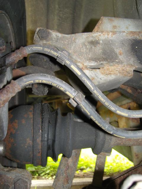

Später habe ich die Gelenkmanschette provisorisch gegen eine Klebemanschette getauscht und an der Bremse die Hohlschraube und Dichtringe ausgetauscht, sowie die Bremsflüssigkeit gewechselt. Die Gelenkwelle wurde später wegen andauernder Klopfgeräuschen gegen ein Neuteil ausgetauscht.
