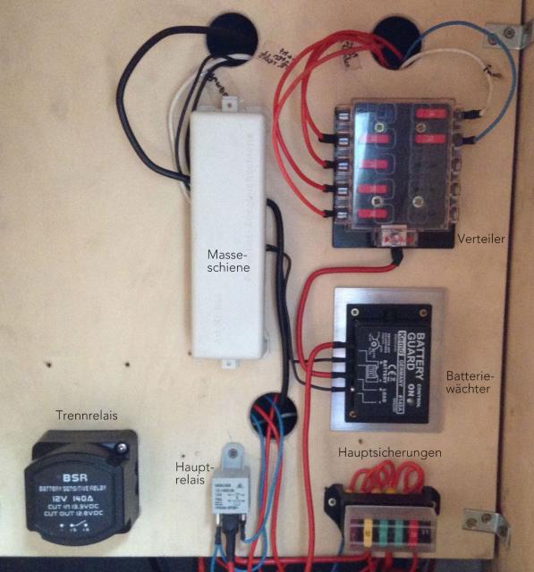

Schaltung Camping, wie es zwischen 2010 und 2022 war
Mit einem Schalter über der Schiebetür kann ich das Hauprelais schalten und so alle Verbraucher von der Verbraucherbatterie abschalten. Der Batteriewächter trennt, wenn ich mal nicht aufgepasst habe. Das Trennrelais trennt die Starter- von der Aufbau-Batterie, sobald der Motor nicht mehr läuft.
