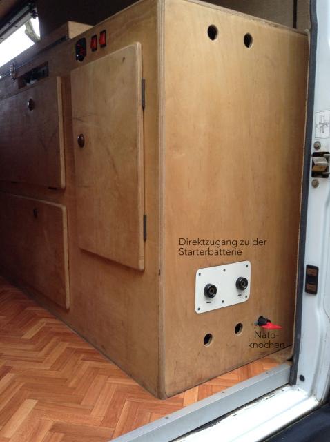

Schaltschrank aussen
Meine Überbrückungskabel passen in diese Schweißklemmen. Sehr praktisch. Mit dem Natoknochen kann ich Starter-/Verbraucherbatterie verbinden oder trennen. (Nein, kein Parkett. Nur PVC-Bodenbelag vom Resteshop :-)
