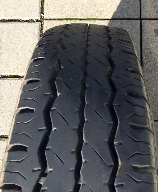

Dieser seit 11 Jahren im Sommer betriebene Reifen hat innerhalb kürzester Zeit mehrere Beulen bekommen. Innerhalb von 900km Urlaubstranfer ist eine Ablösung der Lauffläche von der Gürtellage eingetreten. Bemerkt wurde dies durch einen unrunden Reifen. Durch den daraus enstandenen "Bonanza"-Effekt wurde der MB unfahrbar. Angenehm bei steinhart gewordenen, alten Reifen ist zwar ein geringer Benzinverbrauch, jedoch birgt dies die Gefahr ein plötzlichen Reifenschadens. Da haben wir am falschen Ende gespart und sind glücklicherweise von einem Schaden verschont geblieben.
