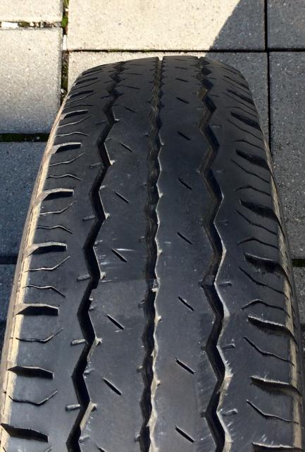

Unrund, unfahrbar, Stückchen weiter gedreht
Die Unrundheit entstand durch Ablösung des Laufstreifen von der Gürtellage. Die Räder der Vorderachse wurden sofort gegen Continental Vanco 2 getauscht. Seitdem fährt der Wagen seidenweich.
