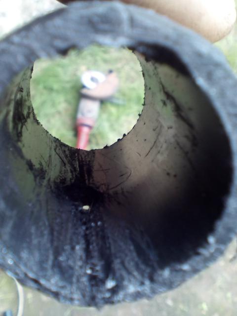

Reparatur Umlenkhebellager links

ein Blick in die Verstärkerbuchse , mit Blick auf die Schmiernut die nötig ist wenn man mit dem einem Schmiernippel
beide Nadellager schmieren will wie original vorgesehen . Hier eigentlich unnötig weil beide Nadellager ja nun ein eigenes Schmiernippel haben .
