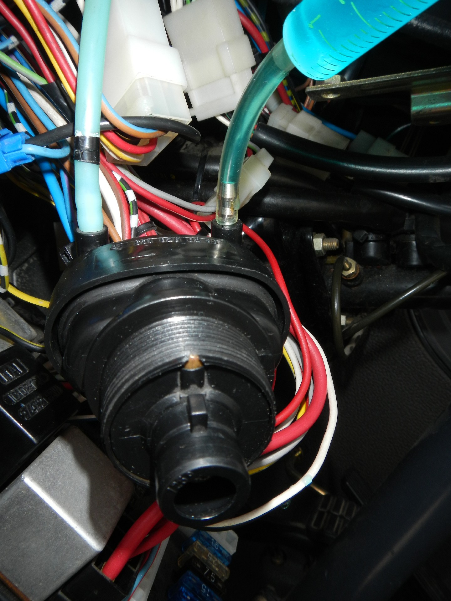

Kleine Spritze mit Frostschutzmittel aufziehen und den Geberzylinder über ein kurzes Schlauchstück befüllen. Mit dem Drehstift den Kolben mehrmals bewegen, bis keine Blasen mehr kommen.
