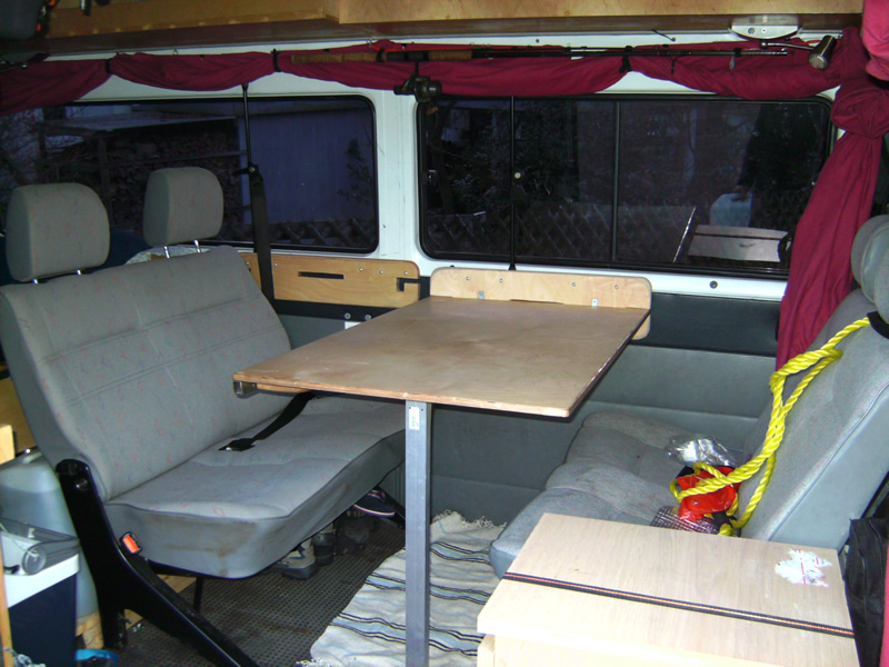

VW-Sitze (T4) im Bus - bis einschleißlich EZ 91 kein Problem - danach "Verhandlungssache"
Ach ja, es existiert links noch ein Einzelsitz, der ist da nur nicht eingebaut. Wenn der dazu soll - Abstand zwischen dem Einzelsitz und der Zweierbank beachten, sonst kann man den Einzelsitz nur ausbauen, wenn die Bank draussen ist!
Wie man sehen kann, hat der Sitz Gurtschlösser und einen Beckengurt - d.h. wenn man sich die VW-Schließer besorgt, kann man die original Schlösser rauswerfen und die von VW verwenden. Vorsicht aber bei den Be3festigungspunkten der Gurte an den Radläufen hinten. Überprüfen - bei mir waren die TOTAL marode
