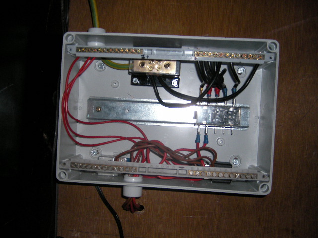

Die fertige Verdrahtung. Von oben kommend ein 16mm² Kabel, das in einen Verteiler endet. Von dort aus auf die rechte Leiterschiene und weiter in den Sicherungshalter.
Die Recaros werden jeweils über ein Arbeitsrelais (unten zu sehen) angefahren welche sich bei Zündung schliessen.
