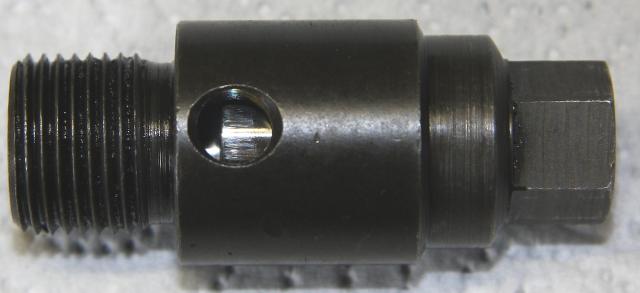

Überdruckventil der Motorölpumpe des OM616. Erkennbar ist der klemmende Kolben, welches einen massiven Öldruckverlust zur Folge hat !
